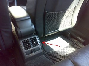

    Подскажите, Задняя печка не дует Ауди А6 (2001) ??? ФОТО Перед всё работает, все сопла дует, а задняя на зад пассажиров не дует! Вообще ни как???

    У меня тоже дуло еле-еле, разобрал, оказалось воздуховод не собран(он из 2 частей) и не вставлен правильно. Собрал все нормуль

    А как разобрать, не подскажешь??? Заранее спасибо!

    1.812
    Audi A6/С6 3.0 TDI
    внутри центрального туннеля, над которым подлокотник стоит

    в электронном виде нет только книга, там три болтика и гаечка она за дефлекторами которые надо снять потянув на себя.
