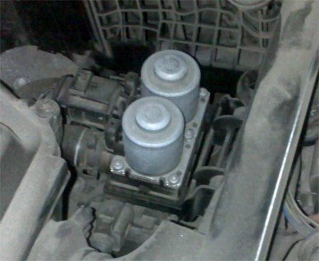

    тосол есть,мне кажется клапана,т.к один клапан горячий другой тепл,клапана чистятся или меняются,если чистятся то как,может есть у кого фотки или видео

    #113 kulikovd, 23 окт 2013
    если с одной холод с другой тепло 100% клапана!
    клапана чистятся...там налет появляется. и они залипают.
    Принцип разбора очень прост. Делать нужно на холодном А/М. Блок стоит под капотом, слева под резиновой крышкой верхней.
    выкручиваешь 6 винтов. Аккуратно снимаешь крышку ( там обычно залипает шайба ).
    Вынимаешь клапан. Там еще пружинка.
    Счищаешь с него весь налет, он должен быть хромированного цвета, используя любой растворитель.
    Я потом еще запылировывал тряпочкой..т.к. у меня оч сильные повреждения были.
    Счистил весь налет! Все! Собираешь в обратной последовательности, не забывая про пружинку и шайбочку)

    #114 Kostomaher, 23 окт 2013
    шайбы можно сразу выкинуть... лишние они... по большому счету из-за них весь гемор и происходит (из-за них начинает подклинивать).... себе сразу выкинул после того как случился первый же закидон (с одной стороны задуло кипятком)....

    парни,большущее спасибо-особенно за фото-вы молодцы

    не фига у меня не вышло,все почистил как надо но все осталось по прежнему,что за фигня,кстати один клапан горячий а другой холодный так и должно быть или чему то кабздец

    Нет, оба клапана должны быть горячими. Их два потому что у тебя раздельный климат. Включай двигатель и прогревай. и поиграйся температурой, провер синхронизацию - в каждом режиме температуры - послушай клапана - они слышно щёлкают. Дозация идёт импульсным путём, чем шире импульс - тем больше горячего поступает в печку. ДУмается мне у тебя ДО клапанов проблема....
    Завоздушил может где ?
