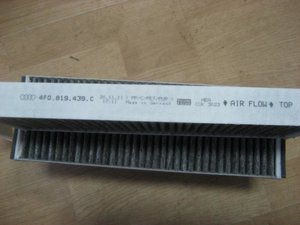

    Фильтр на мою 2006г. BMK 4F0 898 438C (в оригинале идет MANN-FILTER CUK3023, по нему выдает "Замена производителем устаревшего артикула" CUK3023-2 - стоит в 2 раза дешевле оригинала !!!)
