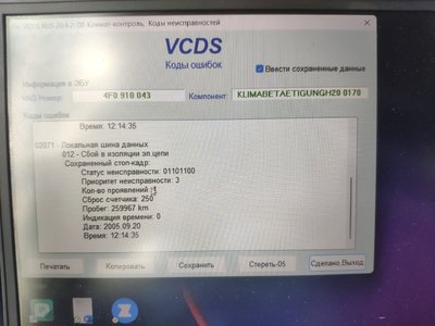

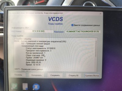

  11. Miracle29
    Miracle29 Новичок
    22 апр 2023
    7
    Такая вот история (
    Вентилятор печки вообще не работает.
    Всё началось с того, что иногда отключался кондиционер - ошибка была по датчику давления хладагента (обрыв цепи непостоянный)
    Как тепло стало, ошибка изменилась на "нет связи"
    Решил заменить датчик, купил оригинал поставил, ничего не изменилось
    Начал прозванивать эти три проволочка до датчика, но прозванивал минусом( а именно у меня не было мультиметра, и я минус запитал через цепь - когда проводка целая , загорается лампа, то есть я минус подвал в эти три провода , возможно такое что какой то блок коротнул ?(
    Включился режим экон, на заведенную этот режим экон не переключается.
    И теперь появились эти ДВЕ ОШИБКИ и перестал работать вентилятор и соответственно компрессор не включается
    Вентилятор печки снял почистил, щетки норм, двигаются лопасти нормально . Напрямую подаю Вент работает, а через резистор ( блочок алюминиевый на корпусе) НЕ работает. Может этот резистор, но как его проверить.
    Диагностика по другим блокам ошибок нет.
    Други ПОМОГИТЕ!

  14. Miracle29
    Miracle29 Новичок
    22 апр 2023
    7
    Проблема решена, спалил блок управления двигателем отопителя, и спалил управление can-шиной от блока управления климата, замена блока климата плюс замена блока управления вентилятора отопителя, теперь собственно как снять защиту компонентов с другого блока управления климата), нашёл три блока с одинаковым номером, все отказываются работать правильно
