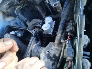

    короче задрал меня этот блок гидроклапанов... в прошлом году весь август горячим дул...
    в этом году почистил и.... купил на ибэе у немца бушный с машины 10 го года. 85 евро с доставкой. сегодня решил поменять. блин 3 часа убил чтоб снять старый. в итоге снял жабо, крышку моторчика печки, крышку блока с пассажирской стороны и все равно не подлез к хомутам на патрубках... пришлось разобрать блок и.... наконец подлез к хомутам, сжал их и снял.
    установка нового блока минут 20 заняла вместе со сбором всего.
    PS: чистку испарителя и дезинфекцию тоже сделал.

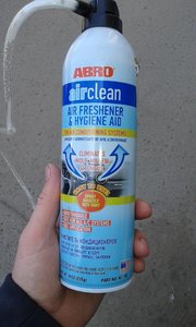

    UPD: короче утром пришел, завел - вонище пылью и средством... Покупал российское какое-то... поехал на рынок, купил вот такое:
    обработал еще раз, просушил и... ппц, реально свежий воздух, ни пылью ничем не пахнет. с испарителя опять лужа грязи вылилась. Да, обрабатывал по мануалу valex470 со снятием бардачка и вливанием пены на испаритель
