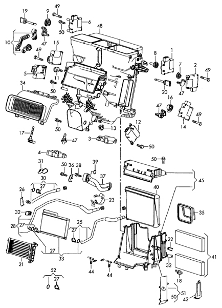

  7. lammm
    lammm Новичок
    21 апр 2014
    28
    А6 с6

  10. ASZ
    ASZ Завсегдатай
    15 фев 2007
    886
    A6/C6 3.0 TDI Q
    Так и есть - заслонка
  11. lammm
    lammm Новичок
    21 апр 2014
    28
    А6 с6
    Где она стоит не знаешь? Может ее смазать?
  12. ASZ
    ASZ Завсегдатай
    15 фев 2007
    886
    A6/C6 3.0 TDI Q
    #292 ASZ, 2 июн 2015
    На отопителе 9 шаговых моторов 4F0820511A, каждый двигает свое, смотреть надо, какой скрипит.
    Бардачок снять, немного увидишь.
    http://www.audi-club.ru/forum/attachment.php?attachmentid=466312&stc=1&d=1433265882
      149 КБ
      206
