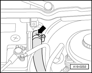

  18. Серj
    Серj Новичок
    23 авг 2011
    37
    100 V6 1992. А6 С5 99г 2.4
    Была похожая проблема, решилась удалением воздуха с "печки" . Ошибки по заслонкам тоже были, но сейчас греет как надо[​IMG]
      27,1 КБ
      28
    webulitka нравится это.
