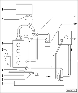

    Термостат очень даже нужен - он перекрывает именно циркуляцию большого круга во время прогрева, а никак не отделяет его от малого.
      9,8 КБ
      71

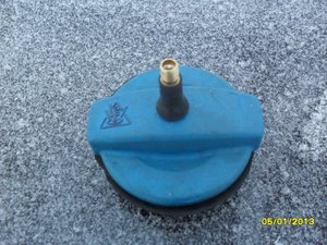

    К вопросу об опрессовке системы охлаждения:
  5. Prividenie
    Prividenie Живу я здесь
    19 мар 2014
    1.930
    audi a4 b7 1.8 bfb
    очень впечатляюще. в каждом ара-сервисе есть такой насос. или купить его за 1000 евро
  6. sanya-1
    sanya-1 Старожил
    15 дек 2003
    15.236
    Не знаю, как в ара-сервисах, но у тех, что занимаются Ваг-авто, видел, что просто в крышку от РБ внедряют золотник от колеса и подходящий манометр.
