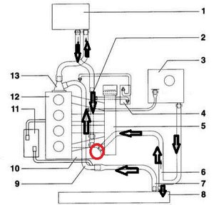

  15. kyzmichev1982
    kyzmichev1982 Участник форума
    11 дек 2011
    221
    Q5/8R 2tfsi
    Каким образом, проведению этой процедуры мешает закрытый термостат?
  16. Prividenie
    Prividenie Живу я здесь
    19 мар 2014
    1.930
    audi a4 b7 1.8 bfb
    термостат разрывает малый и большой круг. вам надо подтянуть теорию
  17. kyzmichev1982
    11 дек 2011
    221
    Q5/8R 2tfsi
    По Вашему получается, что при закрытом термостате большой и малый круг охлаждения двигателя ни как не сообщаются?
  18. sanya-1
    sanya-1 Старожил
    15 дек 2003
    15.236
    Ничего не надо никому подтягивать.
    Потому что никак термостат не мешает проверять систему давлением. Это стандартная операция и для этого существует специальный прибор. Термостат перекрывает лишь один из патрубков связывающих большой круг с малым. Через второй напрямую идет сообщение с расширительным бачком и основным радиатором.
  19. kyzmichev1982
    11 дек 2011
    221
    Q5/8R 2tfsi
    красный круг это закрытый термостат, стрелки направление жидкости при подаче давления в бачок ОЖ. как закрытый термостат этому может помешать?
  20. kyzmichev1982
