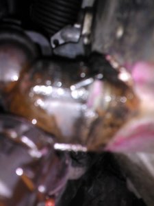

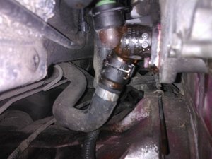

    Всем привет!пишет зеленый чайник поэтому заведомо прошу строго не судить..)сразу к проблеме!перестала греть печка!залез на форум увидел что все поголовно меняют или промывают радиатор печки и проблема устраняется!поверил что у меня то же, и решил снять радиатор печки. когда снимал радиатор печки то под ним нигде не было подтеков антифриза!снял, принес домой, пустил в радиатор холодную воду , затем горячую , греется равномерно, подтеков опять же не имеется...после того как снял радиатор - решил проверить по всей системе есть ли где подтеки антифриза и обнаружил что за двигателем уже походу давненько течет!на фото видно!т.к. еще зеленый но хочу сделать сам, прошу Вашего совета что делать дальше???машина стоит в гараже, радиатор печки снят!заранее спасибо!!!

    Плохо видно. Возможно, что течь просто из под датчика температуры (надо бы сверху еще глянуть) - лечится заменой резинового колечка датчика (желательно поставить оригинальный). Если течь не из под датчика, то меняй весь задний фланец (менять уплотнительное кольцо и использовать герметики абсолютно пустое занятие). Он меняется легко, если снять все то, что мешает доступу - тройник, трубки, клапан и т.д. Обязательно почистить место на блоке двигателя, куда прижимается уплотнительное кольцо, только без фанатизма. Ну и никаких герметиков.
    Радиатор печки походу зря снимал. Она не грела по причине постоянного завоздушивания через это место.

    с герметиком понятно!почему не поменять на уплотнительное кольцо?какая необходимость весь фланец менять?

    У него посадочная плоскость вертолетом (ведет со временем). Иначе он не потек бы. Замены резинок не помогают. Поменяй и забудь на 3-4 года. Я его за 10 лет раза три менял.
