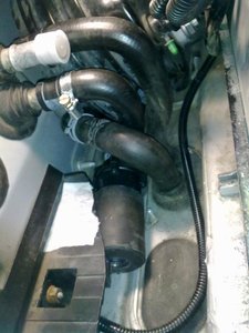

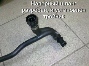

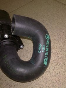

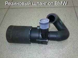

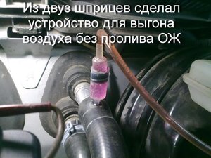

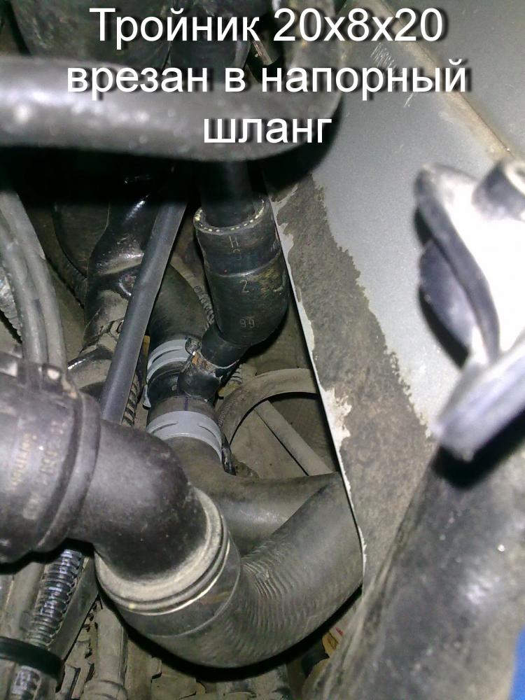

    Тройник 20х8х20 я ставил в напорный шланг, от головки к печке, чтобы воздух, при движении из головки,не попадая в радиатор печки, через тройник
    сразу выходил в расширительный бачок. У меня все работает нормально.Этот тройник штатно стоит на А4 с ВЕБАСТО и именно перед печкой. Это можно увидеть в ЕТКЕ. Для вывода воздуха специально сделано отверстие малого диаметра, иначе жидкость пойдет по нему в расширительный бачок, минуя печку.

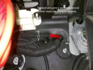

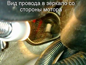

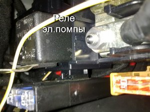

    Два дня назад я поставил электрическую помпу BOSCH. Провод протянул через штатную резиновую муфту. У меня стоит ксенон и кнопка управления дневным светом (рядом с включателем габаритов и фар). Для управления помпой купил совмещенную кнопку вкл. дневного света и вкл. функции вежливой подсветки при закрытии авто ( у меня такой функции нет). Эту кнопку подсоединил на управление реле помпы . Питание помпы взял из свободной позиции блока предохранителей. Из кнопки приходит минус на управление на реле, плюс на управление взял из центрального переключателя света (поз.2) , плюс есть при вкл. зажигания, но пропадает при вкл. стартера. Далее купил оригинальную колодку под реле, ее вставил в свободное место.

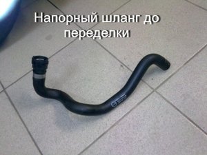

    Я конечно извиняюсь, но мне почему то кажется что на картинке
    шланг отводящий, а не напорный. Напорный немного не такий, по крайней мере у меня.
    А шланг с "косым" пластмасовым штуцером на конце это отводящий.
    вот напорный 8E1 819 371 B
    вот отводящий 8E1 819 373 R
    сам посмотри...

    На фото на переднем плане отводящий шланг, на заднем плане напорный шланг с тройником.
