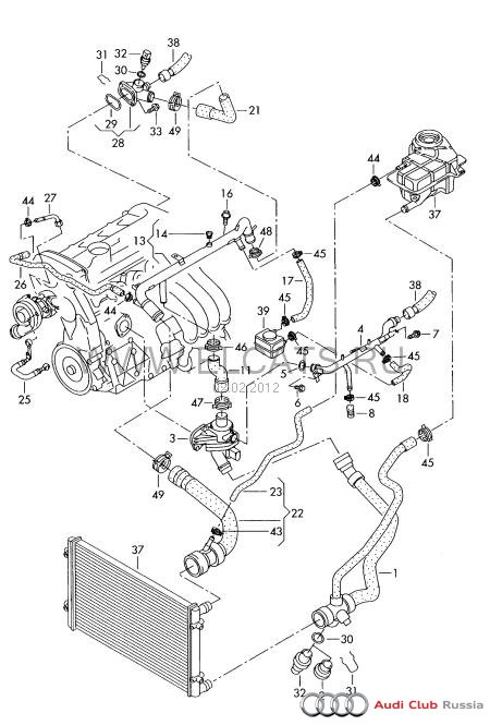

    Привет друзья. У меня проблема на AUDI A4 (8E2, B6). Утечка антифриза. Как по началу думал из под прокладки датчика ОЖ, но как оказалось из под пластикового патрубка который каким то обазом крепится к голове целиндра в него же вставляется тот самый датчик плюс шланги на печку и ещё куда то. Поскажите как устранить эту проблему, как производится замена этого патрубка и какой у него код.
  6. filtar
    filtar Завсегдатай
    23 апр 2009
    884
    Велосипед
    Re: Система охлаждения. Утечка антифриза
    Разбирается ВКГ взади моторного отсека, снимается датчик, отсоединяются все хомуты снимается 2 партрубка подключающиеся к тройнику.
    Поверхность к чему прилегает данный троник тчательно очищается, ставится новый тройник, все собирается в обратном порядке.
    Запастись антифризом и выгнать потом пробку воздушную.
    Код не подскажу.
  7. dima2222
    dima2222 Старожил
    11 ноя 2005
    4.313
    А4 8Е quattro
    06B 121 132 E на картинке под №28

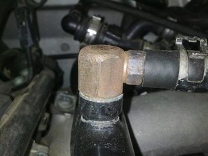

    Слушай, а нет ли у тебя случайно чертежика данного устройства или хотябы какая там резьба нужна? Уплотнял чем это место? ФУМ-лента или кольцо медное подбирал?
    И еще от чего тройник врезал в штатный шланг отвода воздуха в РБ? Или он тоже самодельный?

    там резьба М10 обыкновенная. У меня у родителей в магазине ЗЧ разных штуцеров вагон и тележка, а они все с коротким шагом резьбы. По этому пришлось заказать у токаря. Жду может сегодня на вечер получу этот штуцерок.
    Еще была идея найти трубку (с внутреним диаметром макисмум 6 мм.) выгнуть ее соответствующим образом и просто плашкой нарезать на ней резьбу, накрутить на нее гайку+медное колечко. Потом закрутить трубку вместо болта, а гайкой законтргаить. Но поиски трубки не увенчались успехом... мороз у нас сейчас -25...-30, что для нашей местности не характерно, поетому никто не хочет ничего делать и помогать ,все сидят по домам и вылазят при крайней необходимости...

    1. Штуцер сделан из двух частей. Сначала взяли шестигранник, нарезали резьбу как в металлической трубе. Далее сбоку просверлили отверстие для тонкого штуцера, выточили его и через медные шайбы все это соединили.
    2. Номер тройника N 907 610 01 (20 x 8 x 20 - диаметры в мм ).
