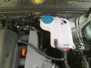

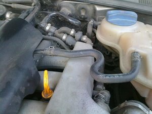

    На фото показаны два шланга, левый- отрезанный с тройником, правый - как выглядит напорный шланг до переделки. Расширительный бачок служит для удержания шланга при фотографировании, то есть он никакого отношения не имеет .
    После переделки завоздушивание все равно происходит, но при езде быстро воздух выходит и печка работает. Я еще до конца не разобрался, 1 вариант- воздушит выхлопными газами, 2 вариант в каком-то шланге при остывании двигателя засасывается воздух. В данный момент ставлю электрическую помпу .

    глянь еще раз номерок бачка, а то тот что ты указал не пробивается.
    по поводу шлангов все стало ясно. а вот как развоздушивается печка во ввремя езды не ясно. Как может воздух который уже попал в радиатор опустится до места "отвода в бачок". Я планирую врезатся в месте соединения выходного металического шланга с резиновым шлангом возля аккумулятора, и оттуда уже в расширительный бачок.

    1. Номер бачка от 3.0 л мотора с двумя тонкими штуцерами - 8Е0 121 403 А.

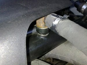

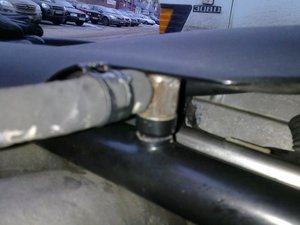

    2. На А4 до 2002 года по родному стоял шланг на верхней металлической магистрали к расширительному бачку. При смене модели в 2002 году шланг убрали, поставили болт на металлическую магистраль. Хотя фольксваген и Шкода Суперб с двигателями 1.8Т до 2006 года имеют этот шланг. У А4 есть только один шланг для выхода воздуха - с верхнего шланга основного радиатора, но воздух выходит только когда открыт большой контур. Термостат с электроподогревом открывается механически при температуре 108 С. Когда морозы ниже - 15С он может вообще, при спокойной езде , не открываться. Воздух будет гулять по малому кругу, выхода то нет. После переделки воздух выходит в верхней метал. магистрали и в напорном шланге перед печкой. На А4 2009 года 1.8Т на головке двигателя сзади стоит пластиковый тройник как раз с таким тонким штуцером для удаления воздуха.

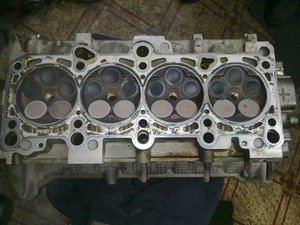

    3. Прошлой весной снимал головку двигателя. Грешил на нее, думал или прокладка , или микротрещина. После разборки не смогли увидеть следов от охлаждающей жидкости. Возил голову в фирму по ремонту двигателей. У них есть проверка головки под давлением после нагрева ее в ванне до 70 С. Сказали - все в порядке. Далее шлифовка. После сборки двигателя- НИЧЕГО НЕ ИЗМЕНИЛОСЬ! Воздушит как и прежде!
    4. Воздух, находясь в охлаждающей системе, не стоит на месте, а циркулирует с жидкостью. Если соединить шланги на печку прозрачной трубкой- будет хорошо это видно.
    Первое фото - моя переделка. Второе - моя головка. Третье - Шкода Суперб 1.8Т 2006 года. Четвертое - А4 2009 года.

    kialni подскажи пожалуйста нам труба со штуцером отвода воздуха от Суперб подойдет? А то хотелось бы отвести воздух с этой точки, но нет возможности изготовить штуцер. Я бы купил всю трубу если она подойдет на наш мотор. Заранее спасибо!
    Все, разобрался по каталогу, труба нам не подойдет, она совсем другая по форме.

    Труба от СуперБа в верхней части одинаковая, а после загиба в низ другая. Я штуцер заказывал у токаря, работы 30 минут.
