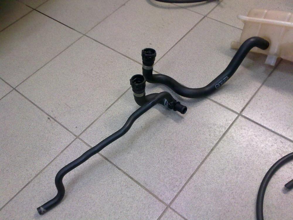

    Привет всем ! У меня такие же проблемы. В посте № 376 я выложил фотографии переделки, теперь весь воздух в системе охлаждения сам выходит. Странно, что никто из вас не заинтересовался. Если есть вопросы, пишите!

    Почему как вариант Главное что бы работало К стати как показали себя новаторства в мороз

    номерок бачка не пробивается :(
    и еще если ты расписываешь как ты развоздушиваешь систему, значит это таки имеет место случатся( завоздушивание)
    еще на фотке два шланга на 20 со спец разьемом. на сколько я понял один из них, тот что правее и кпирается в торец бачка это стоковый ,а тот в котором врезан тройник - я так и не дочитался в твоих сообщениях его происхождения: это оригинальный или отрезаная часть от стокового?
