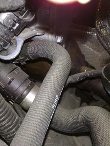

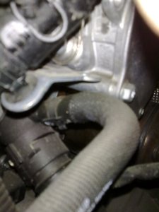

    Я посмотрел как сделано на А4 2010 года с мотором 1.8Т: там сзади, на торце головки двигателя стоит пластиковый штуцер- тройник ( от него ОЖ идет к печке , по большему диаметру - обратно к помпе), и прямо в этом штуцере сделано удаление воздуха в расширительный бачок.
