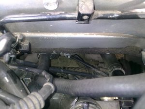

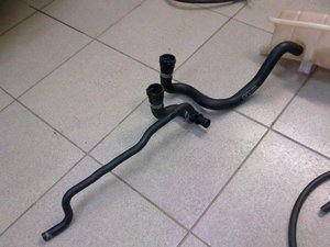

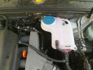

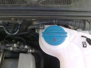

    Всем привет! У меня такие же проблемы с завоздушиванием системы охлаждения. Делал все, что только можно. Осталось только поменять блок двигателя! Но вместо этого соединил верхнюю водяную магистраль с расширительным бачком, врезал тройник 20х20х8 в напорный шланг от головки двигателя к печке, купил расширительный бачок от 3.0л мотора (у него два штуцера для удаления воздуха) и соединил тройник с расширительным бачком. Пока печка работает нормально. Но жду морозов ниже -15с, чтобы сказать точно. На всякий случай купил еще электрическую помпу BOSCH, но прочитав отзыв об установке, призадумался...
    2.11.2025- Прошло 15 лет: Все работает нормально. Убрал шланг от верхней металлической магистрали, он не нужен. Электронасос Bosch установлен, но включаю только когда заливаю антифриз, быстрее воздух выгоняется. Вообще после переделки замена охлаждающей жидкости проходит быстро, печка работает зимой отлично.

    У меня так происходит процес удаления воздуха: расширительный бачок закрыт(это обязательно, при открытом не будет циркуляции через радиатор печки), поднимаю обороты до 2000 на несколько минут, вставляю в отверстие в верхнем шланге через маленький пластиковый переходник прозрачную трубку от омыва стекол ВАЗа, шланг в банку, стягиваю верхний шланг радиатора- выходит воздух ( двигатель на холостых оборотах), через некоторое время (секунд 30-50) воздух перестал выходить, в прозрачной трубке антифриз на 1 см поднимается вверх и замирает, я жду несколько минут- ничего не меняется( воздух вышел вес!?), верхний шланг вставляю на место, обороты двигателя опять 2000 на некоторое время, повторяю снова- ОПЯТЬ ВОЗДУХ ВЫХОДИТ!!! Есть мнение, что в блоке двигателя, а головку я весной снимал и проверял на стенде- она исправна, может быть микротрещина, воздух пропускает, а обратно жидкость нет!

    Если не сложно растолкуй несколько моментов:
    1. номерок по вагу бачка на 2 штуцера для удаления воздуха, ну и соответственно дополнительного шланга с трйоником.
    2. не совсем понятно место врезания тройника в шланг на выходе с печки отопителя.
    По поводу бошевского насоса на дополнительное "продавливание" радиатора отопителя: в чем ты видишь сложность? Если реализовать схему: на входе подпор електропомпой, на выходе отвод воздуха в РБ.
    Машина нагревается нормально, летом не закипает, подводной шланг на радиатор печки на прогретой машине просто огонь... все как у всех. На ХХ обратный шланг с радиатора отопителя хоть вообще снимай там пусто и сухо.
    Пробывал развоздушивать как в ФАКе: при 3000 об с всех открытых отверствий через 3-4 мин. ОЖ начала фантанировать просто. Поля этого при езде по трасе при оборотах 2000 стало ощутимо теплее даже немного жарко если поставить выше 20 градусов, но на холостых холодно в машине... воздух конечно теплее чем на улице, но прохдадный.

    Re: Не БОЯН! Печка на 8E
    Тоесть ты пошел по пути отвода воздух перед печкой, а я в начале подумал что наоборот на отводящем шланге. Типа: завел, немного прогрел, погазовал и воздух с печки постепенно в расширительный бачек...
