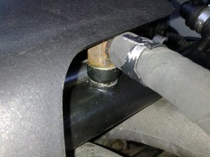

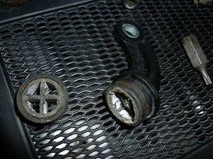

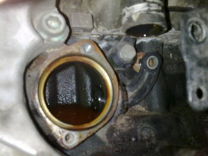

  7. Mаestro_rzn
    Mаestro_rzn Живу я здесь
    19 ноя 2008
    2.153
    Audi A4/1,8Т Q АКПП-GBF 2004г., АМВ, Silbersee metallic
    Re: Не БОЯН! Печка на 8E

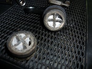

    Та пресловутая заглушка после 7 лет эксплуатации. И новая!

  9. Mаestro_rzn
    19 ноя 2008
    2.153
    ДЛя того что бы увидеть течь из под заглушки: Необходимо вымыть тщателько блок двигателя и просушить. Потом с помощью зеркала, которым номер двигателя смотрят определяешь есть течь или нет. Я делал именно после мойки блока, иначе не видно было красных подтеков.

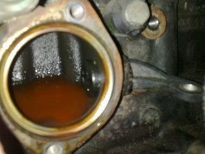

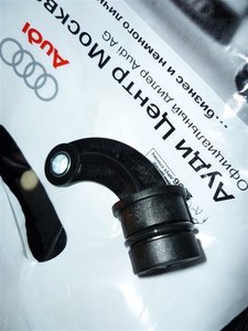

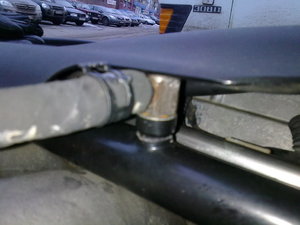

  10. kialni
    kialni Участник форума
    18 июн 2009
    177
    Вологодская обл.
    Audi A4 1.8TQ 05г.

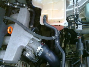

    Вот фотографии. Есть второй вариант для лучшей работы печки. Нужно поставить тройник на подающий шланг от головки к печке. Вот его номер N 907 610 01 , тройник- диаметры 20х20х8. Тонкий шланг с внутренним диаметром 8 мм соединить тройник и расширительный бачок. Воздух из головки при движении в печку будет уходить в расширительный бачок.

  11. kialni
    18 июн 2009
    177
    Вологодская обл.
    Audi A4 1.8TQ 05г.
    Чтобы рассмотреть заглушку и поменять ее нужно снять генератор, термостат, нижнюю водяную магистраль- будет видно как на ладоне.
