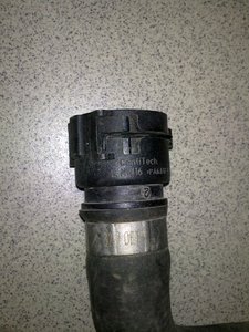

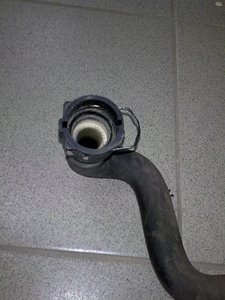

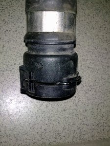

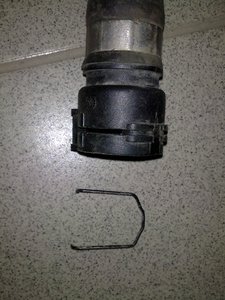

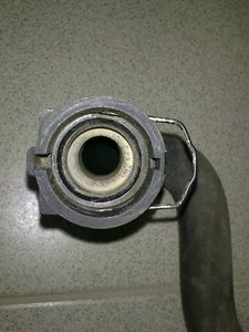

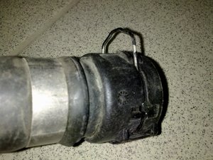

    Нижний шланг на тройнике, который на печку идет, зажимается каким-то хитрым хомутом, подскажите как его снять, пожалуйста!))

    Привет! Чтобы снять нижний шланг от тройника к печке нужно приснять металлический фиксатор на шланге. Даже если снять его полностью, шланг держится крепко- прикипает резиновое уплотнительное кольцо.

    А как его приснять? Там нажать или отжать что-то нужно? пол часа щупал так и не понял, что он из себя представляет))) стальное колечко с какими-то неровностями)))

    Отверткой поддеть, колечко выйдет немного. Если еще потянуть можно полностью его снять. Не забуду- завтра в гараже сфоткаю.

    Сфоткай пожалуйста, хоть посмотреть на него, понять куда отверткой поддевать)))

    #295 kialni, 14 мар 2011
    Re: Не БОЯН! Печка на 8E
    Сегодня сфотографировал.
