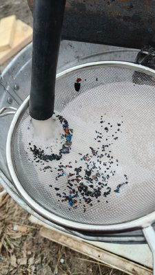

Моими тенге это дорого, почти 40 тысяч. Да и не только моими, походу. Что интересно, я отзывов о нём не вижу. Обычно, на Драйве всегда что-нибудь найти можно. По 320915 куча отзывов, причём, пишут, что неплохо греет. У меня они тут от 7500 нашими, примерно 1500 в рублях. А про Маршалловские - тишина. Хотя, судя по тому, что их расхватали с Озона и ВБ, спрос на них хороший. Посмотрим. Мне не горит, эту зиму покатаюсь со своим. Вот сегодня поеду, попробую промыть обратным напором. У соседа по гаражу самопальная станция есть для этого. Дело в том, что у меня шланг на печку расслоился этим летом. Кусочки резины в РБ плавали... Вот думаю, что этой требухой трубки перекрыло в радиаторе печки на входе. Дунем обратным напором, посмотрим, что оттуда выйдет.

сантех фильтр ставь с сеткой на шланг подачи в печку и километров через 100 меняй подачу с обраткой на печке, и опять гоняй. У меня и на 90 и на 80 стоят относиткльно новые Мале бывший Бер, по 7000 покупал еще с экзиста. на 80-ке через год два вообще перестал греть, поставил ьакую приблуду, иногда сетку вытаскиваю чищу, все наладилось. Идею нашел на драйве, твой земляк придумал.
Возможно. Посмотрим. Думал уже про фильтр. Ибо в системе того добра, что на фото, ещё неизвестно сколько. Но сантехнический - зачем. На Озоне/ВБ специально для антифриза полно разборных. Ы. Там на фото видны синие кусочки. И мне думается, что это краска с лопастей помпы SKF, cтоявшей у меня три года назад. У неё лопасти синие были, помню. В форме гнутой железки. Не покупайте, люди, такую фигню. Не, она качала. И лет 5 я на ней прокатался. А потом у неё осевой люфт появился и я в 23-м году сменил её на Дольц с усиленным подшем и литой чугунной крыльчаткой. И ещё тогда обратил внимание, что лопасти на той SКF какие-то облезшие... Вот вам и SKF. ((
