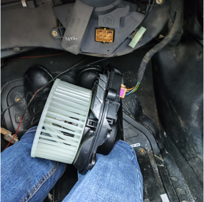

    Всем общий привет, такая проблема с печкой: не дует, уже поменял щётки и реостат, больший и меньший контуры охлаждающей промыл, никаких пробок воздушных нет, проходимость 100%, но печка всё равно не дует если немного подвигать корпус моторчика, то начинает крутится, но очень медленно и с характерным стуком, который был когда он ещё нормально работал, но сейчас даже когда выставляю максимальные обороты на климате ни в какую не крутится и не гонит воздух. Авто ауди а4б5 авант 2000 год

    Достань его и подключи в таком состоянии. Смотри на вращение, наклоняй, пробуй.
    У этого вентилятора мало поменять щетки, у него уже общий износ втулок и он может встать боком. Лучший вариант - это замена целиком.

    Достал его в такое положение, сам он не запускается, но если помочь то начинает крутится, при наклона либо глохнет, либо начинает повышать обороты

    Он от руки вообще вращается?
    Ну а в целом этого и стоило ожидать.

    Да, и вот если ему от руки помочь, то дальше он сам разгоняется либо глохнет, зависит от наклона
