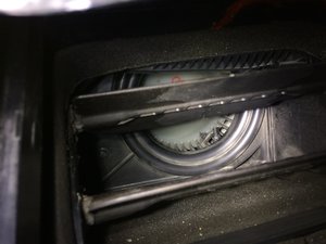

  5. Amodeus177rus
    Amodeus177rus Живу я здесь
    11 окт 2017
    2.723
    Volvo XC 90. 3.2.
    Снимите опять фильтр салона, дальше увидете саму лопасть мотора 47fb3377eff2.jpg . На него что то попало инородное и даёт дисбаланс.

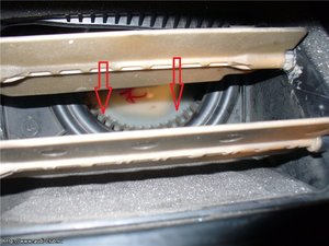

  7. SergejSaburov
    SergejSaburov Новичок
    25 сен 2018
    12
    Латвия
    Спасибо вам огромное, не пришлось доставать свой набор молотков что-бы снять бардачок. Снял фильтр, засунул руку и нащупал. Фото -
