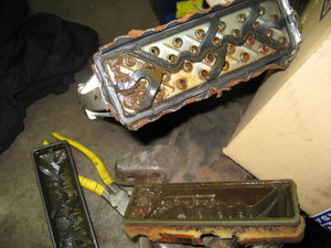

    Была похожая проблема - на оборотах жарит,а на холостых дует только теплый воздух,поменял таки печку и теперь все ОК.Разборка старого радиатора показала вот такую шайзу .....

    ну так лейте побольше герметиков....сто раз говорили - герметики - зло!!! только что бы доехать, а потом промывка - нет ведь...и так сойдёт....вот и результатики!
