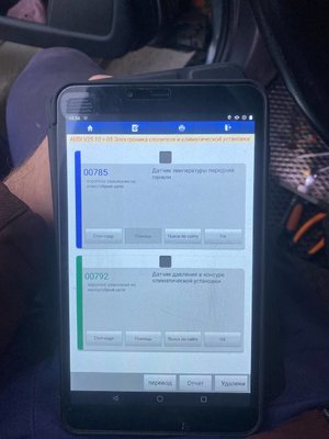

    Здравствуйте, может поможете, на мой a4 b5 avant 1.8 не греет печка, еле еле идёт тёплый воздух, термостат работает, патрубки которые уходят в салон горячие, оба, на климе верх, середина, низ, слышно когда что переключаю заслонки работают… Может ли датчик давать такой эффект что не подаёт горячий воздух? Очень не хочется разбирать первым делом торпедо. А ещё есть такие ошибки, но кондиционер у меня не рабочий, отключён

    В принципе, да.
    Это датчик в блоке климата и по нему определяется температура в салоне.
    Тут лучше через самодиагностику посмотреть.
    https://www.drive2.ru/l/8895369/
