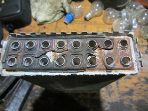

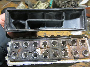

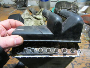

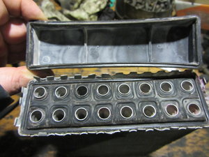

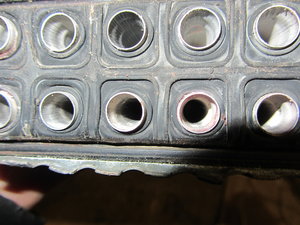

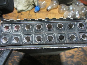

    #618 NIK 57, 4 дек 2018
    Принимайте, оригинальный радиатор печки с А6 С4 ,новое поступление )))) С наступлением холодов стал очень плохо греть. Владелец залил промывку, а затем промывал через шланги , отключив печку от системы. Не помогло. Купил новый и приехал ко мне на замену. С разрешения владельца я его вскрыл. Очередное доказательство : 1 фото это снятая задняя часть, обеспечивающая циркуляцию.Как видно, при изготовлении заморачиваться не стали и прокладки одинаковые с обеих сторон. 2 фото это сторона подвода и отвода жидкости. 3 фото виден корпус бачка с перегородкой. Вот из за разрушившейся прокладки жидкость не циркулирует через радиатор , а напрямую уходит в двигатель . Ну и фотки трубок самого радиатора . Как они могут забиться ? Конечно , если ездить на воде ))). Эти тоже оказались абсолютно чистыми. Возможен ли ремонт ? Вопрос риторический. Нужен лишь флакон герметика, и повернуть стороны.

    Неправда тут ваша боярин! Это неоригинальный радиатор! У оригинального (с завода Behr, сейчас это Behr / Hella / Thomson) трубки медные (а вот листы фольги наполнителя похожи на алюминий (это вам многие подтвердят) и прокладка другой формы, да и цвет крышек, а соответственно и патрубков другой (ближе к бежевому, светло-коричневому, именно такой у меня 1997 года, но не черный, по крайней мере мне чёрные попадались только кЕтай и прочие дубликаты), обязательное наличие эмблемы Audi (кольца) и заводского п/н.
    Ну и тема не об Audi 100 / A6 в кузове 4A/C4 (модельные года 1991...1997, хотя идентичный радиатор отопителя ставился и на Audi 100 в кузове 44/C3, модельные года 1982...1991), а об Audi A6 4B/C5 (модельные года 1998...2005) - радиаторы отопителя совершенно разные.
  20. NIK 57
    NIK 57 Завсегдатай
    23 авг 2014
    804
    А6/С5 1.8Т 01Г ANB
    Да и ладно, что не оригинальный. Хотя машина во вторых руках ,от знакомого к знакомому в России ,специально спрашивал из за отличного состояния ,и если радиатор менялся , что навряд ли , так как в 2001 -м она покинула прежнего хозяина бюргера, смысл не меняется. Я писал о проблеме холодного воздуха при низких температурах.Писал о проблеме разрушившейся прокладки, из за которой нарушается циркуляция охлаждающей жидкости в радиаторе отопителя.
    Веселов нравится это.
