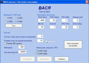

    И Вася закрывается? Попробуй VCDS

    в настройки драйвера заходи и смени скорость и время задержки
    скорость 9600, время задержки 2мсек
    и в васе поменяй параметры

    Поиграйся со скоростями порта
  8. Коля 13
    Коля 13 Новичок
    14 апр 2017
    35
    Какие хоть цыфры ставить

    У меня там изначально нули стояли

    Нули в драйвере порта? Фото из васи там где 4800 поставь 9600 и на порту так же
  13. Коля 13
    Коля 13 Новичок
    14 апр 2017
    35
    Там где Start baut

    Да там ставиш 9600 и com port скорость тоже 9600
