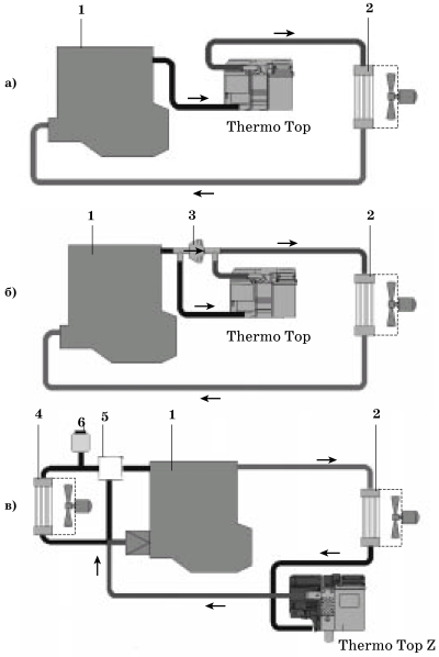

    Я щас точно подскажу, но если вебаста ставилась на заводе то может стоять перепускной клапан - если вебаста работает, жижка течёт через нее, если выключена - в обход неё. Так вот он может зависнуть не в том положении. Как вариант.

    Неа, его я видел только в теории. Т.е. у тебя его может и не быть - есть разные схемы на разных моторах. Нужно смотреть куда идут шланги от вебасты.

    Один из вариантов - на печку одеть два шланга - один к водопроводу, другой на слив. Периодически менять местами. Кратковременно можно какую-нить химию залить.
    Тока вот в чем проблемос - еси печка у тебя забита, то то, чем она забита плавает и во всей остальной части охлаждающей системы, так? И после мытья отопителя куда это все снова поплывет?
    Поэтому что надо делать? - Правильно, мыть всю систему!
    Вот тут немного про неравную борьбу с холодными печками
    И еще, некоторые на обратку бачка ОЖ фильтр от карбюратора ставят - но это дикий колхоз.
