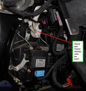

    Заслонка печки
    При изменении температуры на климате, именно эта двигается. Симптомы на холостых не греет, воздуха нет, при оборотах идет теплый(((

    сорри, за непонятливость. пока учусь. снял бардачек, меняю температуру слева заслонка движется. Меняю температуру справа слышен звук привода заслонки, но темпер. с обоих сторон одинаковая еле теплая. а как тогда добраться до центральной,если она есть? (компа пока нету). Воздух стравил. При оборотах теплее. Помпу меняли весной, 90градусов держит при любом режиме. КУДА копать?

    диагн.делал((( диагноз: двигатель привода центральной заслонки. сказали (больно не уверено) что надо разбирать всю панель, потому и думаю: где она та заслонка

    ничего там,кроме снятия бардачка,разбирать не надо,на твоей фотке в одном из предыдущих постов,этот привод,только не помню какой именно из них,вроде тот который нижний,по экзисту вот такой номерок выдает 4B1 820 511 C Исп. эл. мотор центр. заслонки,меняй и должно быть счастье.

    Спасибо за участие! Но все три привода (вверху плохо видно третий) работают!!! Вчера поменял местами шланги на патрубках радиатора печки (стало теплее). Посему грешу на забитый радиатор, думаю промывать сегодня/завтра. Но почему комп выдал именно привод заслонки?!
