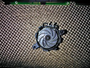

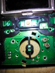

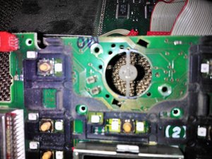

    такая же проблема, всё горячее и и пробок нет ни каких а воздух с воздуховодов не горячий, вчера вспомнил что в самом блоке климата есть маленький вентилятор и датчик который фиксирует температуру в салоне, посветил в решеточку чтоб посмотреть как он там поживает и оказалось что сам вентилятор не крутится а датчик под не малым слоем пыли. Снял, разобрал, почистил, вентилятор оказался не рабочий, переставил с другого блока климата. Сегодня были испытания, правда на улице стало теплее (-22) но результат есть.
