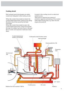

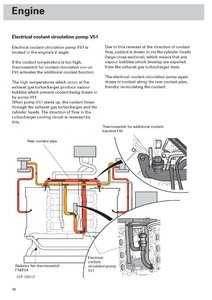

    самое простое, это съехать с темы.
    если хочешь уважения, так надо не просто написать - ставь доп.насос, т.к. проблема в грибке, а ещё и объяснить людям.
    тебе вопрос задают " в каком грибке" проблема?
    разницу между 2,4 и 2,7 знаешь?
    в той теме, что ты дал, все говорят про клапан, который на фото.
    к печке этот клапан не имеет никакого отношения и отвечает за афтеркулинг.
    так что за грибок зависает?

    радиатор отвечает за охлаждение мотора, а салон греет отопитель, который бывает только оригинал.
    подключить шнур или зайти в самодиагностику и посмотреть
    каналы
    40 outlet man left in ° C
    42 outlet right man in ° C
    сравнить их с выставленной температурой, проверить, как они изменяются.
    проверить шланги на входе и выходе печки (отопителя), промыть его.
    если на хх не хватает тепла, а с оборотами оно появляется, то обычно причины две
    1. воздух
    2. плохо работает помпа.
    я не говорю про 2,7, там свои причуды.
    тема, что указана раньше - ответа не дала и некоторые просто ставят помпу, т.к. проблему так и не решили.
