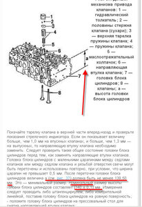

    Любая головка после снятия с мотора будет иметь деформацию привалочной поверхности. И это не зависит от того, был перегрет мотор и "спалили" прокладку, или просто дотошный владелец надумал почистить нагар в камере сгорания перед выездом на работу. И какая бы не была степень кривизны, это не имеет значения, так как фрезеровка поверхности всё исправит. Остаётся только после этого посмотреть допуск, на остаточную высоту самой головки, если толщина после шлифовки укладывается в указанный размер, то производитель не видит причин в ограничении дальнейшей эксплуатации.

    Лёш,а какой он допустимый?:confused: Предстоит снятие голов. Такая же проблема как у автора.

    На v6 размер у меня только на 30 клапанник. На твой мотор у меня нет данных

    Нашёл точные размеры
    Предупреждение
    Если контактные поверхности головки цилиндров до обрабатываются, то допустимая высота дообработанной головки не должна быть меньше некоторой минимальной высоты. Минимальная высота дообработанной головки цилиндров 132,75 мм (для двигателя с рабочим объемом 2,8 л и 30 клапанами – 139,25 мм).
    Написанно здесь http://www.autokrot.ru/audi/100-a6/3-1-3-3.htm
