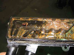

    #38 Карп, 15 янв 2016
    Надеюсь теплообменник печки не выглядит таким образом))??
    По факту ,проскакивала логичная мысль с дросселирующими отверстиями (а вернее их разрушением ) в прокладке ГБЦ ..И это не прорыв газов совсем )) Машина старая вполне может быть такое , тогда просто не хватит напора ,аГБЦ будет охлаждаться неравномерно .. Разумеется если зазор в помпе охлаждения проверен ,крыльчатка сидит жестко ,а с паровоздушного шланга ОЖ циркулирует с хорошим напором ))
