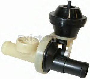

    А может стОит обратить на него внимание? ;-)
    У моей бочке вроде нет такого клапана. Но очень хочу знать как он работает и для чего он? :)

    Так если я правильно понял и это ОН, то у вас его и не должно быть, а служит он для того,когда вкл. кондёр, он перекрывает подачу антифриза в печку.

    А как именно он перекрывает подачу антифриза в радиатор печки? Там электроклапан или что-то другое? Может здесь собака зарыта?

    вакуумом, шторка выдвигается в клапане и перекрывает.

    да это он, и он у меня есть! Проблема точно не в нем, потому что: включен двигатель, температура 90 градусов, печка дует холодным воздухом, смотрим на клапан - он открыт, т.е. проходу антифриза в радиатор печки не мешает!
