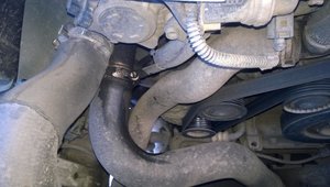

    Собственно нижний патрубок в масле. Что за патрубок? Чем вылечить (хомут поменять?).

    Комрады ну помогайте. Чот по схемам не могу разобраться - шланг этот системы охлаждения двигателя или это к турбине. Сегодня очистил получше - от хомута есть в сторону по диагонали трещина как порез 3-4см

    Вам скорее всего надо поменять патрубок. Через трещину масло присутствующее во впуске выжимает давление. Патрубок может и лопнуть. Как-то так на мой взгляд.

    Похож на впускной патрубок стоящий после турбины, патрубок под замену, хомут желательно тоже.

    А то что масляные налет это норм ? Машина едет отлично тьпу 3раза. Пробег 81500км.

    Верхний патрубок-нормальный(это тоже впускной после турбины)
    Нижний в маслянном запотевании-из за трещины
    Два патрубка которые мы видим на снимке идут от общей алюминеевой трубы(воздух разделяется на L и R интеркулеры) после охлаждения он вновь соединяется в одном патрубке уже напосредственно около заслонки (читать дроссель)впускного когллектора.

    Как уже написал MaiklR1973 налет из-за трещины, поменяй патрубок и не парься.
