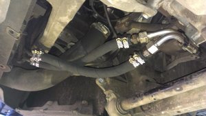

    друзья помогите!вчера поменял резиновые шланги.менял по колхозному но получилось качественно и эстетично!цена вопроса 300 руб вместо 11000 руб!но есть проблема!не уверен что шланги правильно соединил,то есть отводящую магистраль не перепутал с подающей!фото прилагаю.кто нибудь может посмотреть на своей машине как соединяются магистрали резиновыми шлангами(направление)?в эльзе смотрел,там не понятно!там изначально направление из фильтра указанно не правильно,а перед разборкой я их не пометил! вот теперь очкую что не правильно подсоединил!

    Не потекут трубки? Следи внимательно за конструкцией такой (был опыт).

    да не должно.шланг маслобензостойкий а края шлангов насажены на родные штуцеры в виде ёлочки.ну контроль в ближайшие тысячь 5-10 это обязательно:thumbup:

    А что со старыми случилось?
    Такие шланги 4,5 тыс.км. выдержали. В Чехии расслоился...

    родные прилично сопливели в районе завальцовки.по этому решил не искушать судьбу.а те которые у тебя расслоились какого производителя были может мне стоит по качественей поискать:shock:

    Хорошие были. Превратились в решето. Давление и температура там. Следи.
