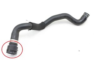

    Нашол
    на Алиэкспрес такие соединения
    От сеата 500р по фото один в один с нашими только выход под угол и под хомут

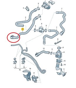

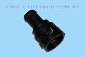

    Вот номер этого наконечника такой же как наш только выход под шланг под углом, ставится на шкодах, недавно себе покупал оригинал 480р можно оттуда резиночки брать 1J0122299D номер наконечника себе поставил все ок

    Извеняюсь ошибочка
    1J0122291D

    +100500! Отличная инфа - на эмексе так вообще 333р. за оригинал

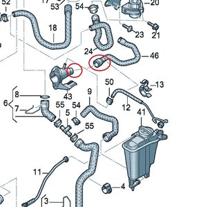

    На Audi A4 B8 двигатель 1.8 tfsi 2008 г. В быстросъемные патрубки печки на тройник подходит уплотнительное кольцо масляного фильтра от Audi S4 с номером: N90959701. Его размер 22x3,55 мм. Думаю патрубки на других моделях и размер уплотнительных колец не различаются. Рад, если хоть чем-то помог))

    это колечко скорее всего окажется немного другим... надо именно из epdm///
    купите вот это и получите именно то что надо... 1J0122291D

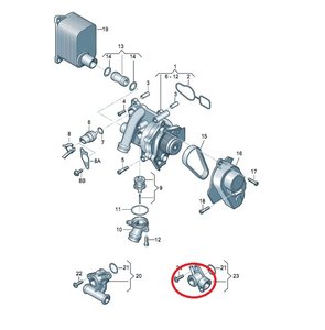

    Сегодня прочитал тему и озадачился поиском. Обзвонил пару автомагазов нашел № 3B0122291B за 280 р. для а6с5 1.8т. На днях буду ставить.
    ..... сегодня заменил прокладку, поменять весь штуцер оказалось геморойно. За одно снял и почистил металлическую трубку , в ней было много ржавчины. День откатал, течей не наблюдалось.

    все верно, можно просто кольцо вынуть и поменять... сам так же только что на а4 2,0 алт купил , кольца вынимаем, переставляем...
    тут есть момент- кольцо в оригинале может быть немного иным чем в заменителях... эксперементировать не стал , купил оригинальный дешевый фланец и из него кольцо вынул....

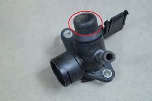

    сегодня 13.02.2018 года у меня резко ушел антифриз именно там, где я год назад поменял фланец с патрубками в сборе. Заказывал с али оба патрубка которые стоили мне 724 рубля. Заманчиво. Но неживучая тема оказалась эти фланцы. Читал этот форум, сидел на Д2.ру И там и тут говорили о фланце 1J0122291D, речь идет о том, чтобы вытащить из него кольцо и переставить в фланец родной. Хотя что по мне его можно ставить заместо родного полностью. Угол в 100/110 градусов погоду не сделают. Но тут такая тема наткнулся на историю о ремонте подобного фланца на шкоде тур 1.8. И он говорит что проблема оказалась в резинках и дает их номер N90765301. На вид фланец как у наших аудюшек. Заказал 2 штуки по 29 руб, оригинальные ваговские колечки, чтоб если вдруг подойдет и опять сольется через время поменять в пожарном порядке. Теперь жду 2 дня и ставлю. Ставлю надеюсь быстро ибо надр.чился от души с монтажом этой шелухи. Ставлю памятник немецкой инженерии. Только они могли сочленить пластик и металл в таком горячем месте. О результатах отпишусь немедленно.

    размеры этого колечка уточните плз.. N90765301
    я вот вижу 32*4.... не годится это кольцо.

    вопрос- вы там всю грязь вычистили? на алюминивом патрубке есть дефекты на посадке? или бустросъем болтается как крандаш в стакане??? накипь в моем была как камень, шилом вычищал ... если разбило быстросъем- пихайте 32*4 . и потом- не надо ханц прайс... у них своя форма и хз что за кольца. вам нужен самый дешевый оригинал с любым углом и нормальным кольцом, либо быстросъем под хомут.
