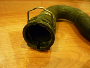

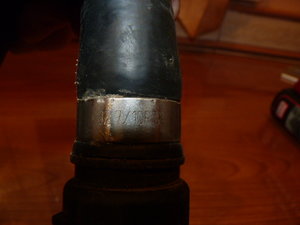

    Такой у вас фланец? Я у себя оба шланга менял.

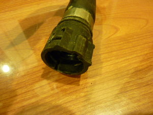

    вот, точно, второй на фотке прямой.... как он крепится то , не понятно, где чека то????
    кольцо какое внутри?? 22*3*28? штуцера один в один и на первом и на втором фото??? посмотри если где то есть? и номер штуцера на всякий случай...

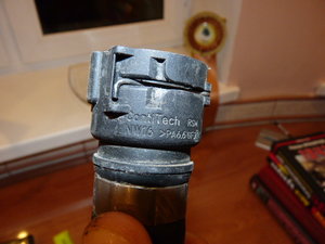

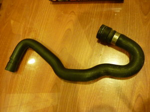

    Кольцо примерно 22*3,5мм. Деформировано и порвано оно у меня, точно не могу измерить. Либо оно задубело, либо из какого то материала нечто среднее между пластиком и твердой резиной. Фланец сфотографирован один и тот же. Крепится проволочной защелкой, зацепляется с круглой стороны фланца. Фланец отдельно явно не продается. Как было у меня (2.5 тди) - я менял оба шланга. Со стороны мотора они имеют фланцы, со стороны печки хомуты. Для доступа я снимал турбину( в развале голов), аккумулятор и чехол на кнопках, кот. закрывает шланги в отсеке аккумулятора. Намыливал шланги мылом и матерясь просовывал.

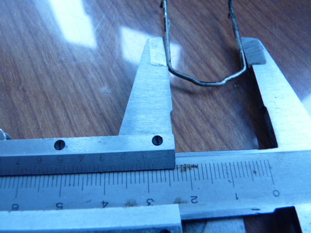

    Скоба. Примерно 26мм.

    26мм ... спсб.
