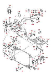

    В итоге, что сейчас имеем по схеме приведенной выше:

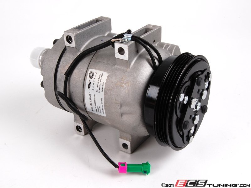

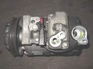

    - компрессор 8D0260805D со штуцерами разных диаметров под гайки!
    - Патрубок из салона (7) к радиатору болтается, т.е. живой
    - Патрубок из салона (10) к осушителю стоит на месте
    - сломаный патрубок от компрессора к осушителю (правильно?) с маркировкой 8D0260704H с гайками с обоих сторон
    - патрубок от компрессора к радиатору вообще отсутствует
    По Etke сравнивал машины Audi A6 с AJP и WV Passat с APT, компрессоры стоят одинаковые, почему родной не подошел не понятно, может быть крепление компрессора было другое... Почему взяли контрактный компрессор история умалчивает...

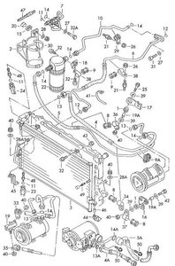

    По выше приведенной схеме подключения патрубков к компрессору он должен быть таким:
    Сопостовимых схем подключения с моим нынешним компрессором и подключением под гайку так и не нашел, что сомнений и добавило. Других (родных с AJP) патрубков не досталось. Видел такую схему, но по етке там другие номера патрубков совсем и расположение немного другое.
    В итоге если у меня компрессор 8D0260805D со штуцерами под гайки сзади, как я понимаю нужны патрубки:
    Толстый патрубок 8D0260704H - от компрессора до осушителя, но дотянется ли он?
    Патрубок потоньше 8D0260701H - от компрессора до радиатора, но дотянется ли он?
    Ткните пожалуйста в верную схему подключения и помогите разгадать какие патрубки все-таки МНЕ нужны, что искать на разборке.

    На AJP и APT ставился одинаковый компрессор 8D0260805M (zexel) через 06B260885 и 06B260885A (AJP) или 058260885C (APT).
    Поэтому шланги надо покупать, которые идут в оригинале.
    8D0260704H и 8D0260701H
