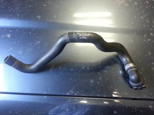

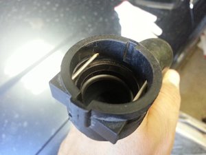

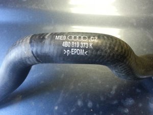

    к стати если кого заинтересует,у меня есть вот такой патрубок,ковырялся в гараже и наткнулся на него,это как раз обратный с моей предыдущей машине
    по состоянию как новый,на предыдущей машине простоял 1 год,потом машину ту мне разбили и он лежит пока после ее разбора,но даже уплотнительное кольцо выглядит как новое,если кого заинтересует вэлкам в ЛС.

    Всем добрый день менял у себя данные патрубки ставил оригинал так вот при замене пришлось давольно долго вытаскивать старые так как их от времени раздуло ,и шланг дал трещину возле спец разъема пробывал отрезать и установить хамут но он все равно бежал. я бы не стал заниматся эксперементами с уплотнительными кольцами.Купил поставил и забыл.Тем более если зимой потечет шланг печки будет не хорошо.

    ну вроде как эти патрубки и идут только в оригинале,
    по поводу раздуло,да они со временем становятся в некоторых местах большего диаметра,
    касаемо замены колец не соглашусь,если патрубок нормальный,не раздутый и в соединении с пластиковым наконечником не "бежит",то можно и отдельно кольца заменить,у меня обратка потекла после ремонта коробаса,скорее всего его или снимали/отсоединяли от мотора,либо хорошенько тронули,если бы я на тот момент нашел уплотнительное кольцо нужного размера,то я бы заменил только его,цена вопроса была бы в пределах 50 рублей,но я такого не нашел и как и ты заменил один из патрубков на новый,что вышло совсем не бюджетно.
