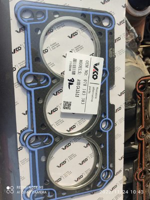

    Скинул я головки и понял что Были пробиты прокладки ГБЦ причем прокладки сами целые вроде но ОЖ попадала в цилиндры, так что всем спасибо за советы, тема закрыта

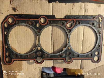

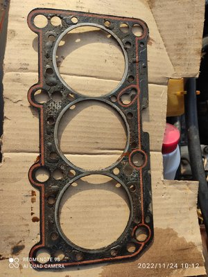

    каким образом интересно? то что ты налил ож пока гбц поднимал? фото в студию прокладок. шлифануть не забудь гбц

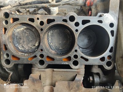

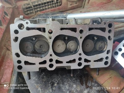

    Нагар на клапанах/поршнях оранжевый странный, и когда отвёз токарю/мотористу на шлифовку ГБЦ он сразу сказал что тут была вода но по поокладкам я так и не понял где пробило

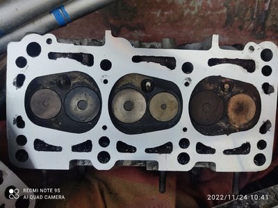

    Это уже шлифанул ГБЦ, но там видно аранжевый нагар и свеча светло оранжевая

    Я не вижу криминала на фото.
    Нормальные прокладки.
    Ну и цвет нагара на клапане - тоже не криминал.
    А вообще, судя по фото голов, там кольца менять пора. ))

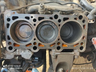

    Володь , похоже что в один цилиндр все же попадала ОЖ .. он " отмыт " .
    В остальных - следы горения масла .

    Может оранжевый нагар после бензина с ферроценовыми присадками?

    Там видно что в одном цилиндре нагар иного цвета.

    Левый на нижнем фото? (смотрю со смартфона). Да, у меня тоже была мысль о нём, но вид камеры сгорания этого не подтверждает.
    Да и похоже, что там протирали горшок.

    Я уже писал. На одном из твоих снимках поршень вымыт.

    Не буду всех цитировать. Не было у тебя ож в цилиндрах. При любых попаданиях в цилиндр вся камера сгорания(гбц.поршень.свеча) будет отмыта.поэтому и не видно на прокладках. Коричневый нагар на клапанах это газ возможно с маслом!и этот горшок явно с форсункой газовой не порядок где на клапане много рыжего нагара. Прокладки какие то стремные куплены(
