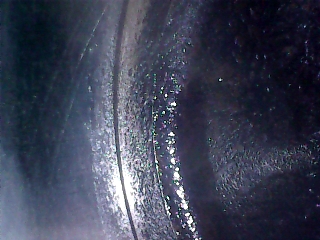

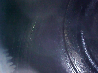

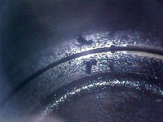

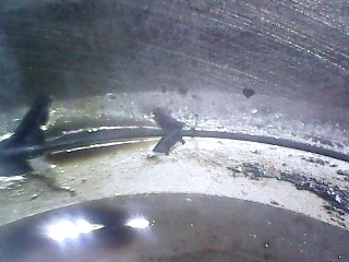

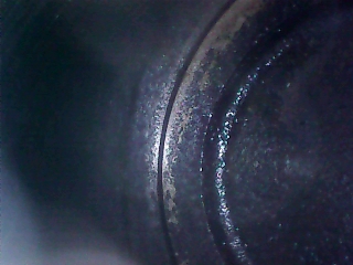

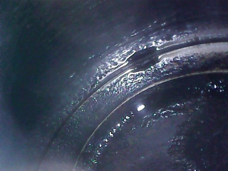

  7. Andgey
    Andgey Участник форума
    19 янв 2011
    240
    Украина
    Вот мои, с 1 по 6 снимки:

  11. BMI.57
    BMI.57 Старожил
    27 дек 2008
    5.375
    ВАЗ 1111
    А удалить ..То что не надо ..Не как.? ))
    Первый снимок . похоже что вымыт.
