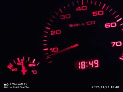

    Температура раньше за 90 не уходила, а сейчас вот но все работает как положено термостат, вентилятор, да и патрубки не сказать чтобы на 100⁰ думаю датчик погнал или в приборе или в моторном отсеке
