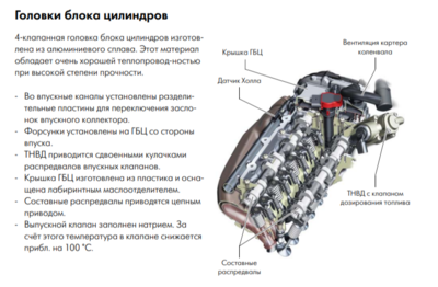

    Кстати я вспомнил один нюанс этого мотора. Если уплотнения в ТНВД пропускают, то бенз через них может сливаться в масло. Но в эту сторону стоит думать если из заливной горловины, после остывания движка, воняет бензином.
    Это сказано к обьёму слитого Вами масла.

    ТНВД ЭТО У ДИЗЕЛЕЙ, и то у старых, у этих насос-форсунка! А у меня бензин. Но на бенз и на антифриз я тоже проверял! Ничего в бензин не попадает… Тоже была такая мысль…

    Если чего то не знаешь наверняка - не пиши, не позорься.

    Ок, не вопрос! Я просто думал ТНВД только у дизелей…‍♂️

    common rail это. на vw touareg были и насос форсунки. На Q7 их не ставили.
