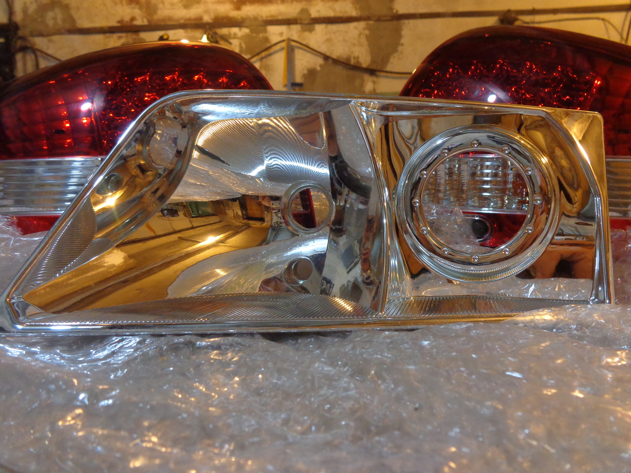

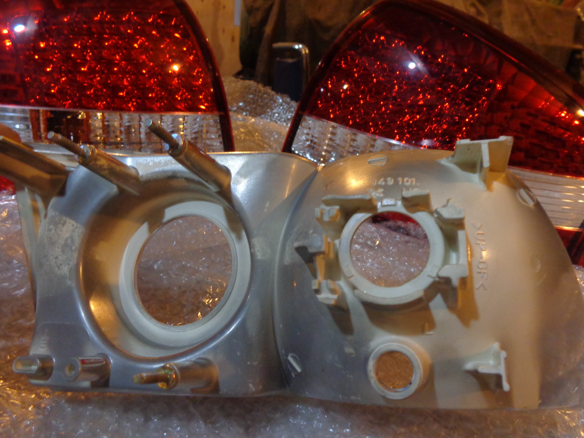

  7. *BLACK*
    *BLACK* Завсегдатай
    4 сен 2009
    12.163
    A6 C4 2.6Q акпп
    Вот такая у меня есть,состояние конечно не идеал,но сзади все крепления целые
