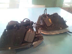

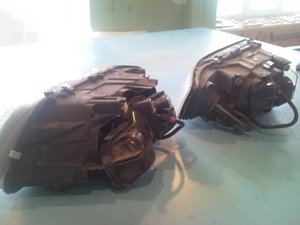

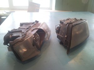

    Есть фары б/у от дорестайла.

    В бронь, цена???

    Хорошо. Сколько предложишь?
