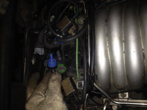

    Чистил ДЗ и видимо не верно подсоединил маленькие шланги. Один из них идет на этот датчик/клапан. Что это и может ли из за этого глохнуть? Синенькая)

    Стоит прям над ДЗ. Там где куча фишек и шланчиков

    не должно из-за этого глохнуть, это по моему геометрия впускн. коллектора и продувка катов.

    Адаптировал ДЗ после чистки?

    Нет. Нету шнурка у меня(
    Вот щас опять. Стою на паркинге. Она полчаса работала, потом обороты опустились до300, подскочили до 1500 и заглохла. Да что ж такое то(

    Похоже тут твоя схемка - http://www.audi-club.ru/forum/showpost.php?p=10364039&postcount=3
