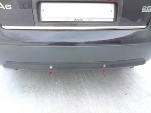

    Добрый вечер! Глючит Парктроник Ауди А6, включаешь-идёт длинный писк сигнал и всё! может это из-за датчиков на фото (задние центр.два поцарапанные)?

    а зачем менять 8 на 8, нужно просто заменить датчик который дает ошибку и все.Не понимаю логику замены...?!

    +1 вынуть косячный и спаяться :thumbup:
    они отщелкиваются изнутри наружу (впрочем как и все)

    Ребят подскажите что может быть! Включаю заднюю один длинный писк и алес как нимци говорят! датчики вроде все в норме проверил! а ваг ком говорит что крайний правый неисправен а палец подводиш он потрескует !:shock:

    меняй, у меня тоже сзади все щелкали но парктроник не работал, только после диагностики и замены датчика все работает

    на заднем бампере ничего снимать не нужно. парктроники рукой вытаскиваются. там ложбинки есть. и меняются просто - усики отгинаютя и все. только надо смотреть номер - могут не подойти. была у меня проблема: чел легонько стукнул сзади, перепроверял все, замучался. оказалось проводку порвал.

    Отличаются внутренние и наружные датчики, хотя меняя не понял чем.
    На дорестайле были чуть другие(овальные внутри).На рестайле чисто круглые.
    Меняются влёгкую, как уже сказали, отогнул пальцами усы и выдернул внутрь машины(наружу не ковырять).
