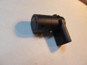

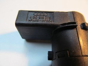

    Привет ) Подскажите пожалуйста, как можно проверить штатный датчик парктроника от Ауди A6 C5 2001 г. Один накрылся точно, был треснут напополам, и внутри весь сгнивший от влаги . Если с виду датчик полностью целый , без окисления контактов- то по идее он должн быть рабочим ? Надо покупать б/у датчики с разборки , но переде этим их нужно как-то проверить - может там на сопротивление прозвонить мультиметром ? Всего идёт 3 вывода к разьёму. И может ли из-за одного неисправного датчика не работать весь парктроник ? (пока он молчит при наличии помехи рядом ). Вот фото датчика.
    Номер PA66- GF30

    А на оставшихся рабочих не пробовали сделать контрольные замеры и покупать другой полюзуясь данными с проверки ваших.

    Мерял конечно ) Между одними выводами показывает около 12 кОм, между другими- около 500 кОм. Так нормально?

    Это вы все оставштеся три замеряли и увсех такие показания или просто один якобы рабочий проверили?
    И да при одном не исправном система не будет вся работать ( это к я таму если отключить один не исправный).
    Вот простой тест у мужичка
    Я так когда то проверял свои, востанавливать не стал у себя. Купил простой парктроник с голосом женским и так и катяюсь. Приятней когда за место Пи-ПИ - ПИИИИ тебе дамский голос говорит " Один метр- 0.5 метра -0.3 метра- остановитесь-остановитесь!:love:

    У меня на A6C5 2000г тоже сгнил один датчик. Так я не стал такое же гнильё на разборке покупать, на EXIST оригинал заоблачно стоит, а вот не оригинал (Hde 4101009) всего 900руб. Взял все 4-е заменил, всё работает прекрасно.
