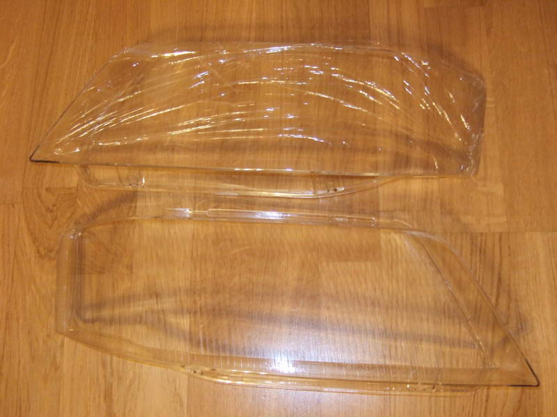

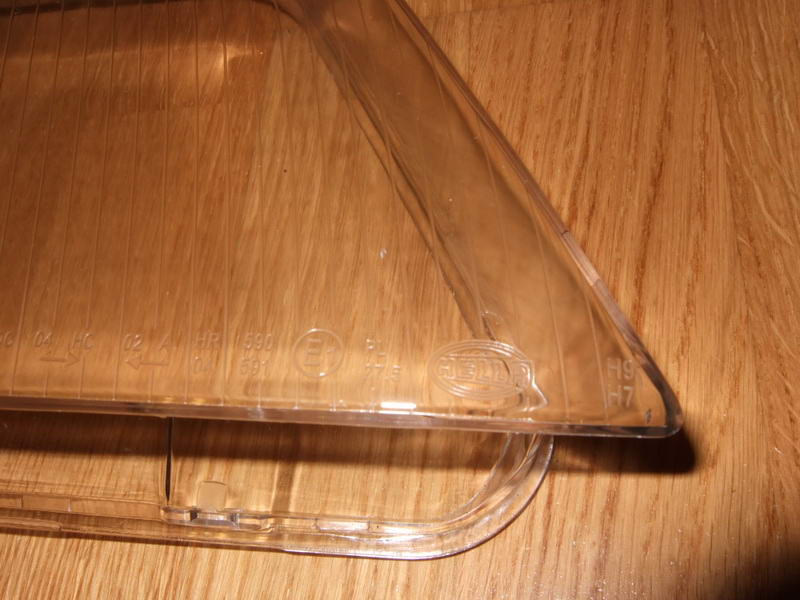

    sim_a100_2.3_92 ETKA и ELSA осваиваю, вот ВАГ-Ком хочу, тока незнаю подойдет ли такой http://www.dealextreme.com/p/usb-kk...ace-for-vw-audi-seat-skoda-120cm-length-37635 ?
    Головные-то промыл и отполировал + CoolBlue - чёт всеравно темновато. Но я про задний свет говорил )). Основная проблема - парковка задним ходом.
    А вот про "стеклышки" поподробнее - где достать и главное КАК снять старые? Печки нет (такой, чтоб фара поместилась).
  18. sim_a100_2.3_92
    sim_a100_2.3_92 Старожил
    6 дек 2003
    29.519
    ВАЗ 21083
    1. Должен подойти. Если работать будет.
    2. Снимается феном, говорят проблем нет. Где стекла взять не знаю, просто отфиксировал в свое время, что есть. Надо искать.

    sim_a100_2.3_92
    А где это продается ? И есть ли у них номера? Поменял бы свои сразу , а то полировка не очень дает эффект .
