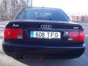

    Вот как парктроники выглядяд на 100-ке :)

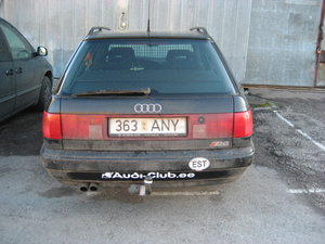

    В пятницу поставил,попозже сделаю фото(очень мешал фаркоп-пришлось пое...ся,но получилось вроде нормально)

    Бампер я не снимал(хотя по мануалу похоже несложно)самое гиморрное пропихивать провода в бампер и вылавливать из под фаркопа - исцарапался весь.Фаркоп занимает все место между бампером и кузовом,ну а что получилось - на фото .Всем спасибо за помощь !
