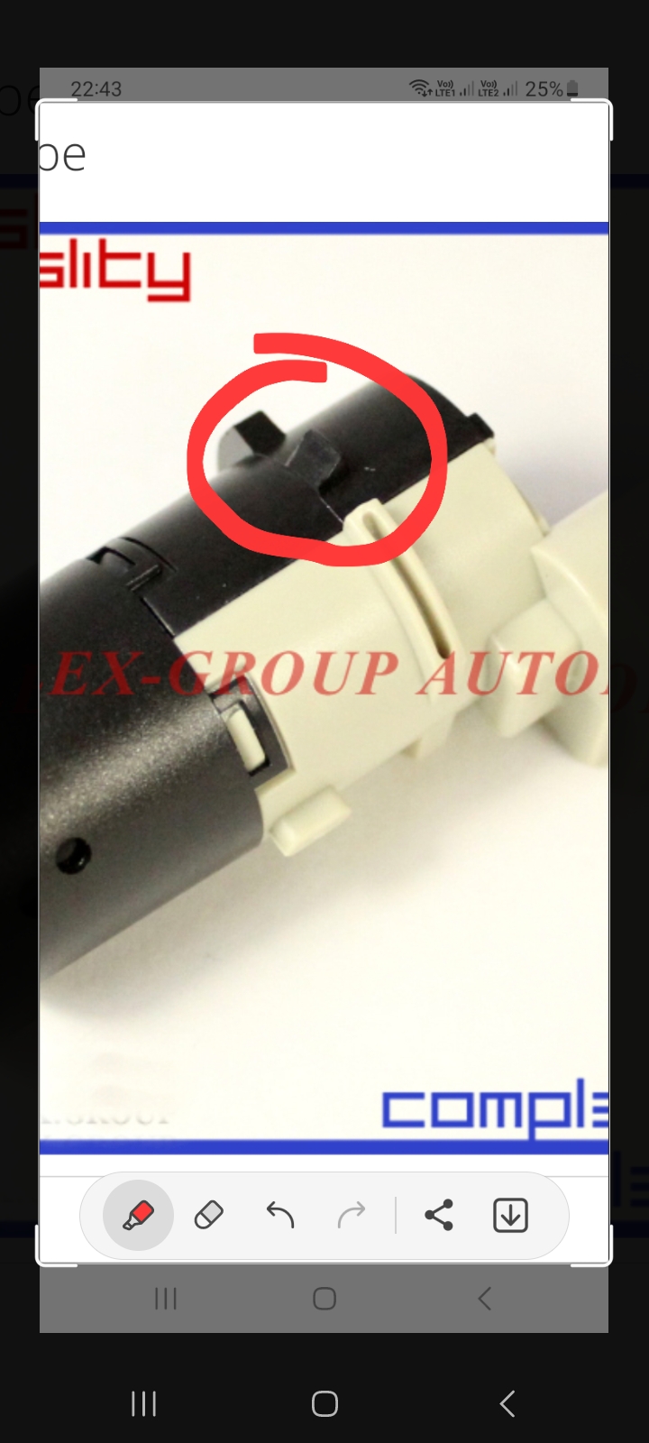

    Может фиксаторы на кольцах уже устали,не фиксируют датчик

    нет - старый ставлю назад все норм - ставлю этот не ориг такая фигня выходит! хм

    Ну проверь фиксаторы,четко ли встают

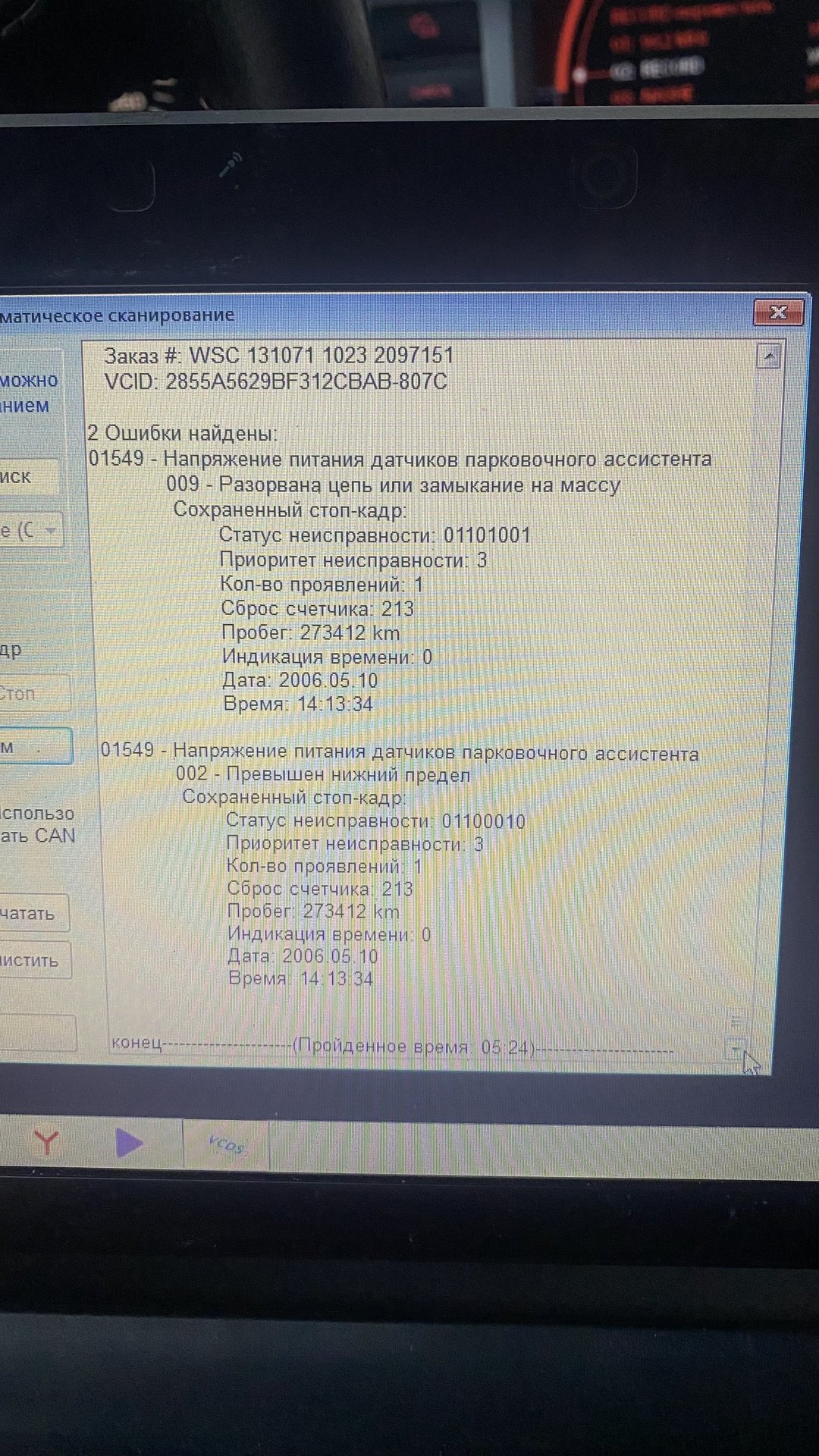

    Вася вон что говорит.
      508,9 КБ
      69
  13. Edisson18
    Edisson18 Завсегдатай
    20 ноя 2011
    820
    A6c7 3.0 тди 204 л.с
    Это и есть проводка . Ей пришёл конец.

    Ок. А узнать какой пришел конец я могу только на слух? Там ведь вся система не работает. При включении задней передачи тупо писк секунды 3 и не работают никакие графические указатели, только задняя камера.
  15. Edisson18
    20 ноя 2011
    820
    Приходит конец проводке в бампере переднем или заднем. Я снял передний для начала и снял саму проводку. Всю изоляцию снял с неё. Изоляция как кора от дерева рассыпается.. Купил за ранее изоляцию специальную для наружных работ. Проводка была в местах припоя зелёного цвета и рассыпалась. Вот и причина.

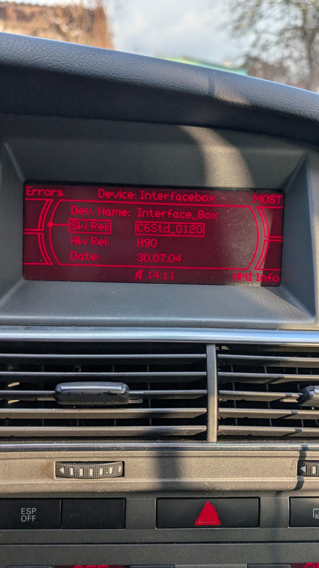

    Доброго времени суток. Подскажите хочу включить визуализацию при парковке, заменил блок на такой как в инструкции: Включение графического парктроника на MMI
    Смотрим номер блока, который установлен на машине. Он располагается в А6 справа за обшивкой в багажнике, которую можно не снимать.
    Номер блока: 4F0 910 283. Особое внимание направляем на буковку в конце! Если у Вас C, E или H, то все в норме (переходим к пункту 3), если А – нужно менять блок на Н.
    Покупаем блок (самый современный H) и без каких-либо проблем в течение 1 минуты устанавливаем новый.
    Вносим изменения в VAG:
    1) Подключаем VAG;
    2) Выбираем раздел 76 (Park Assists);
    3) Выбираем Coding;
    4) Меняем вторую цифру: 2 (0?xxxxx);
    5) Жмем do it!
    НО графика не появляется блок покупал 4F0 910 283 С , стоит mmi basic см. вложение, парктроники работают, НО нельзя изменить громкость зумеров, если через vagcom убираю код визуализации, громкость можно регулировать и опять же нет визуала на mmi? а очень ХОЧАЦЦА). Где-то читал что нужно обновление mmi делать, тогда вопрос есть ли обновление прошивок mmi на монохромном дисплее, а то в интернете только для цветных mmi обновление. Заранее спасибо.
